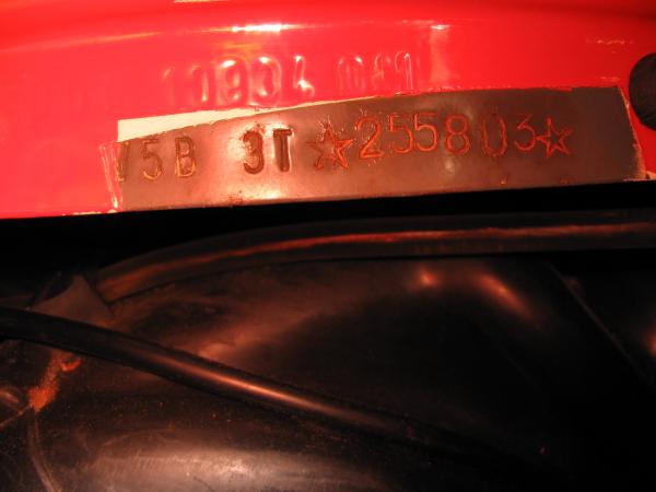

Der Präfix vom Motor kann nicht stimmen denn der sollte V5B3M lauten und stimmt eigentlich nie mit der Fahrgestellnummer überein. Der Präfix vom Fahrgestell sollte V5B3T lauten. Hier ein Bild von einer Rahmennummer.
Welcher Präfix ist am Rahmen eingeschlagen und kann man eventuell erkennen ob die Fahrgestellnummer Nachgeschlagen wurde?
Bilder wären hilfreich um es genauer beurteilen zu können.
