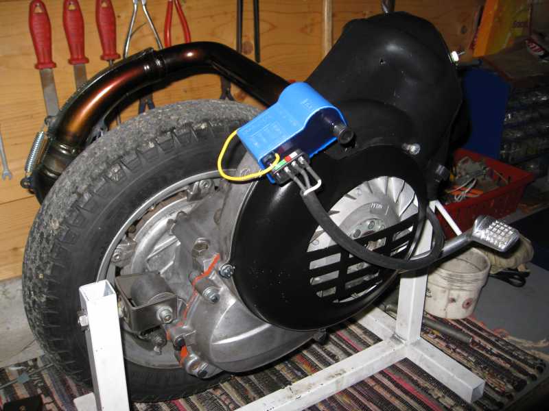

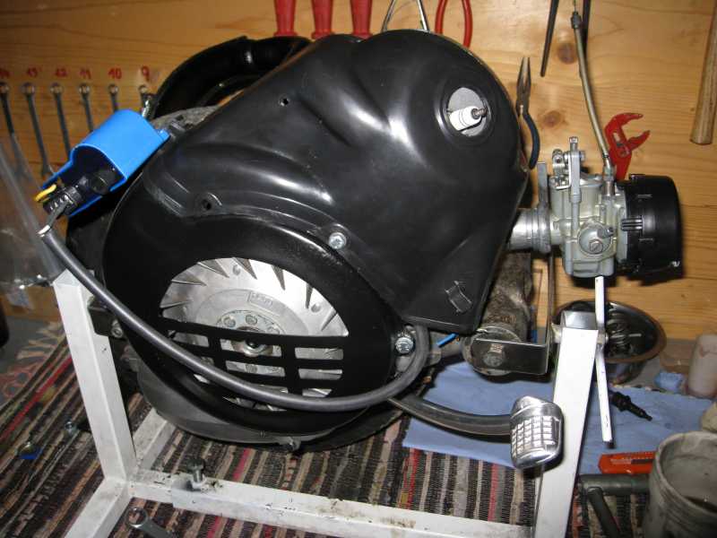

Am Anfang stand ein orig. Primaveramotor der zwar noch lief aber so gut wie keine Leistung mehr hatte und aus jeder Ritze Öl verlor, deshalb war es höchste Zeit diesen zu spalten und wieder auf Vordermann zu bringen.
Ziel war es einen unauffälligen Alltagsroller mit etwas mehr Leistung wie der Originale zubauen!!!
Und das kam dabei raus:
Motor Setup:
Motor: orig. Primavera
Zylinder: Polini 130 Mono (Plug n Play)
Kuberlwelle: Mazzu Rennwelle Hub 51mm Pleuel 97mm 20/20
Kupplung: XL2 Kupplung verstärkt (Newfren) + xl2 Andruckplatte + orig. Deckel
Übersetzung: 2.52 orig. (musste wegen der XL2 Kupplung modifiziert werden)
Vergaser: orig. 19/19 mit Malossi Rennluftfilter (HD 98 ND 45)
Zündung: wurde kpl. umgebaut auf elektr. 12V (Grundplatte, Zündbox, Spannungsregler, Lüfterrad wurde abgedreht (1. hat es eh nicht gepasst und stieß am Zylinder an, 2. bessere Gasannahme durch reduziertes Gewicht der Schwungmasse) ZZP: 17° v. OT Zündkerze: Bosch W3AC
Auspuff: Rennauspuff MALOSSI "Power Exhaust" Banane (unauffalliger look und sehr gut verarbeitet)
(ausserdem wurden natürlich auch alle Lager, Wellendichtringe, O-Ringe, Dichtungen...usw durch neue ersetzt)
Fazit: Drehzahl ist zwar was anderes
aber ordentlich Drehmoment von unten raus und eine Kontrolle durch unseren Freund und Helfer sollte auch kein Problem sein!

Plug n Play tuning update:
orig. Andruckplatte wurde durch Kugelgelagerte ausgetauscht (+Spacer verbaut)
19er Vergaser wurde durch 24er ersetzt (+ Luftfilter von Ramair)
MALOSSI "Power Exhaust" wurde durch PM40 evolution ersetzt

Was man noch zum 24er Vergaser + Drehschieber ASS sagen kann ist, das er im Vergleich zum 19er (trotz unbearbeiteten Einlass) übers gesamte Band Leistung gebracht hat ( richtige Vergasereinstellung voraus gesetzt)

Der PM40 hat schon noch einiges mehr aus dem Setup herausgeholt. (Zündzeitpunkt wurde auch angepasst)
Die Drehfreudigkeit und Endgeschwindigkeit wurden gesteigert, jedoch das gemütliche bergauf in die 4te schalten
ist nun passe. Bei leichter Steigung dient die 4te nur noch als "Economy-Gang" und bei richtiger Steigung dient die 4te zu gar nix mehr.
Sound, Optik und Fahrfreude wurden gesteigert (subjektiv), jedoch ist das Setup nun nicht mehr zwingend unauffällig.
