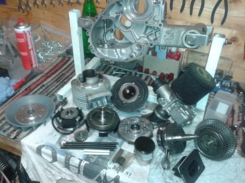

Kurz zum Setup:
Motor: PK 2Zug
Zylinder: Falc06 57x54 mit Steg
Kupplung: PLC CNC
Übersetzung: 2.56 gerade mit Zahnrad DRT 25 (2.75) + Rep.Kit/Korb Falc
Getriebe: Std. 4 Gang + kurzer 4te Z48 (BGM)
Zündung: PVL Innenrotor + Adapter für V-Tronik Lüfter
Vergaser: Dellorto VHSB 38 QS + RamAir
Ansaugsystem: V-Force 3 Membran + Eigenbau ASS
Auspuff: ? (Falc Repro D&F wär vorhanden)
Kurbelwelle: 54/105 ETS Vollwange
Kurz zum Setup:
Motor: PK 2Zug
Kupplung: PLC CNC
