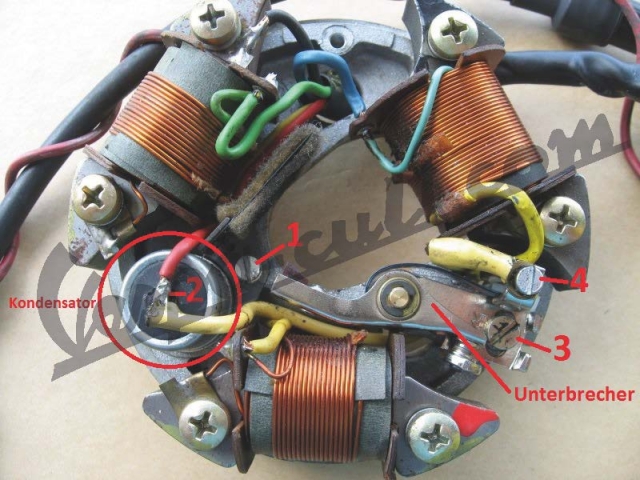

Hallo
Wie tausche ich diese beiden Teile?
Kondensator und unterbrecher

Hallo!
Hab dir eine Anleitung vorbereitet.
Kondensator:
1. Schraube lösen
2. Mit dem Lötkolben alte Lötstelle lösen
Neuen Kondensator einsetzen und mit bestehenem Kabel verlöten (ggf. Kabel des neunen Kondensators kürzen)
Schraube Nr. 1 wieder einsetzen
Unterbrecher:
3. Schraube lösen
4. Schraube lösen (2x gelbes kabel mitgeschraubt)
Unterbrecher kann nun herausgezogen werden
Neuen Unterbrecher einsetzen und Schraube 3 und 4 wieder einsetzen und beide Kabel bei Nr. 4 wieder mitschrauben
Nun da du den Unterbrecher getauscht hast wird mit hoher Wahrscheidlichkeit die Unterbrechereinstellung nicht korrekt sein.
Solltest du nicht wissen wie der Unterbrecher eingestellt wird kann ich bei Bedarf auch hier eine Anleitung erstellen!
Gruß Konfi
